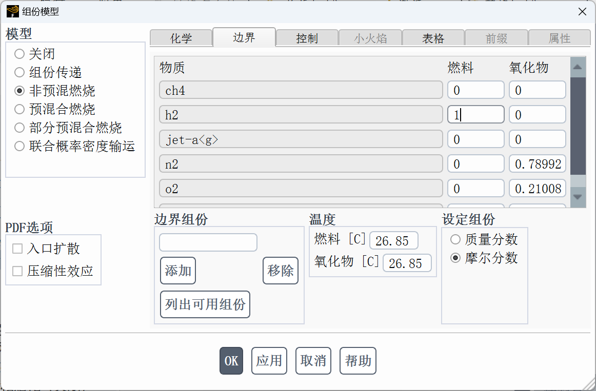

请问在fluent上模拟氢燃料泄露时,使用非预混燃烧模型,h2的组分大小应该如何设置
发表于 2024-1-5 12:55:33 | 显示全部楼层 |阅读模式
我想着时氢燃料泄露,当我把组分设置为1时 ,会出现燃烧极限的问题,那么这个h2的组分应该如何设置呢 5ZKQWEYBTF8@Z_GZP[`]O[J.png file:///C:\Users\49011\AppData\Local\Temp\SGPicFaceTpBq\19152\09C08243.png

发表于 2024-1-12 14:56:19 | 显示全部楼层
这个报错报的是不是这个”边界“的错,报的是”化学“的错,那里有一个富燃极限,你要改去那里改。另外我也不知道你用部分预混模型对不对,我看网上有人用的是组分输运模型。

首先warning只是警告并不是错误,你要是确定当量比正确计算结果符合预期就不用管;其次燃烧问题都有一个化学当量比,指得是正常燃烧时 燃料的质量与空气质量的比值,你需要确定的是进入计算域的氢气量与空气量的比值。应当在入口边界修改各反应物的流量,组成合适的当量比。
