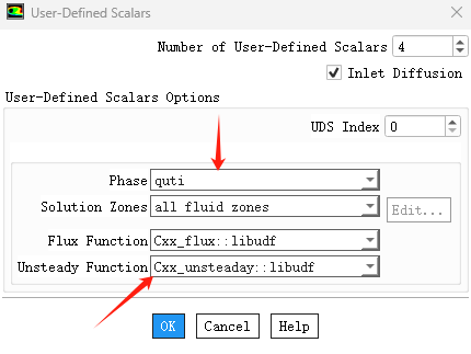

各位大佬好!想请问下关于Fluent里面两相流UDS设置,我只想给其中一相添加本构方程,我想请教下我的UDS在这里选中了某一相以后,我的输运方程(比如对流项)就会只控制这一相液体了吗?这里还需要我去在对流项flux的宏里面去获取oil的线程t么,还是这里选中了以后这个传输进去的就是oil相的线程t吗?
