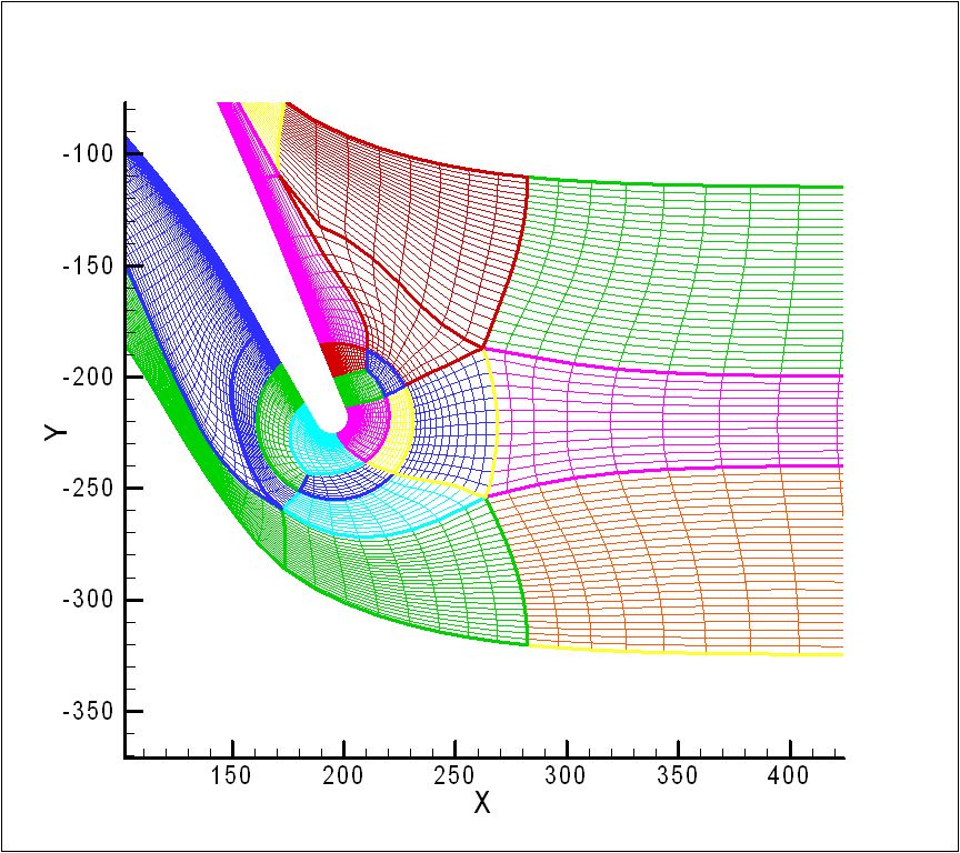

看到GridPro的介绍很好奇,使用了Tecplot 的扩展插件 gridpro2d。感觉它的确很强大,比如拓扑划分是动态的。
但也有问题,比如感觉不能任意在局部加密网格,像Gridgen可以做到这一点。当然它使用了Compact Enrichment 来达到这一目的, 其实就是通过加内部面的方式来实现。这对于没有过大攻角的翼型还好(http://www.tecplot.com/Products/gridpro2d/index.aspx),对于大攻角情况总是会出现网格均匀性不好的地方,如图。采用重新设置每块边的节点数可以有所改善,但改变节点数会动态影响全局的拓扑划分,总会有不好的地方出现。

 楼主| 发表于 2009-5-10 08:19:14 | 显示全部楼层
怎么改,高手能提示一下吗?
有周期性边界条件的

发表于 2009-9-11 17:08:33 | 显示全部楼层
重新修改拓扑,可以消除你所说的问题
