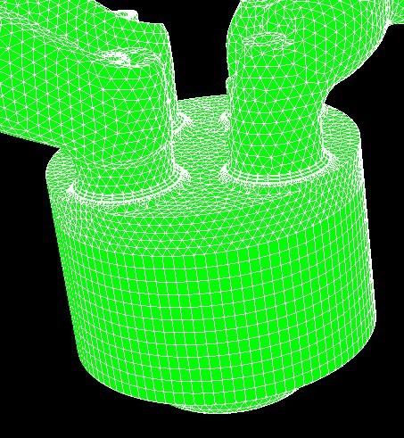

燃烧室上部用四面体remeshing,下部用铺层网格,气门运动由profile驱动,如下
排气门:
((valve-ex 9 point)
(angle     0    110    140    160   250    340    360    390    720)
(lift 0.0003 0.0003 0.0005 0.0015 0.009 0.0015 0.0005 0.0003 0.0003))
进气门:
((valve-in 9 point)
(angle     0    330    360    380   470    560    580    610    720)
360度第一次压缩至上止点没问题,过720度就出负体积……
请教高手……多谢!!

不理解你的物理问题,你是否可以给个图示意一下?720度又在什么位置?

720度在上止点,360度时活塞第一次到上止点,网格没问题,第二次到上止点时就出负体积了
发表于 2009-6-8 09:17:14 | 显示全部楼层
360度和720度在你思想中是同一个位置,但在fluent动网格中用步进的方法,不见得在同一位置,也许720位置更靠近壁面,所以出现了网格压缩过于厉害
 楼主| 发表于 2009-6-8 20:00:28 | 显示全部楼层
谢版主指点,前面我做的网格质量不太好,后来改了一下结构,现在可以通过了
