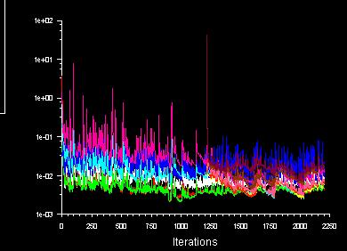

我在fluent计算中,残差曲线动荡很厉害,原因是什么呢?与我网格画的有关系吗?

跟你的网格和模型都有关系,具体要根据你的模型来分析

刚开始时CFX数要小,能量与粘性模型都关闭,待残差收敛时,再打开其模型。。。再者就是网格的质量问题了
