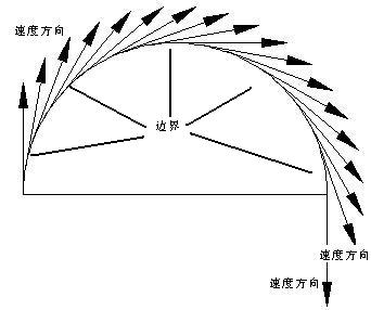

如图,速度方向沿边界面切向方向,速度为15m/s,对于速度入口边界是不是只能用udf编写?这个udf怎么写啊?万分感谢

运动边界吗?

用UDF肯定可以解决
如果不用UDF,二维不行,三维在速度边界面板上可以使用柱坐标系设定
