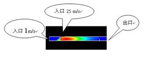

下面是我的模型一部分,有两个入口和一个出口,问题是速度大的入口只向一个方向流动,感觉与实际不符,是不是设置有问题,请指教。

那你说实际是什么样子?

我觉得挺合理的,你用速度合成分析一下,也会一边偏的,除非25的有一定的倾角。
