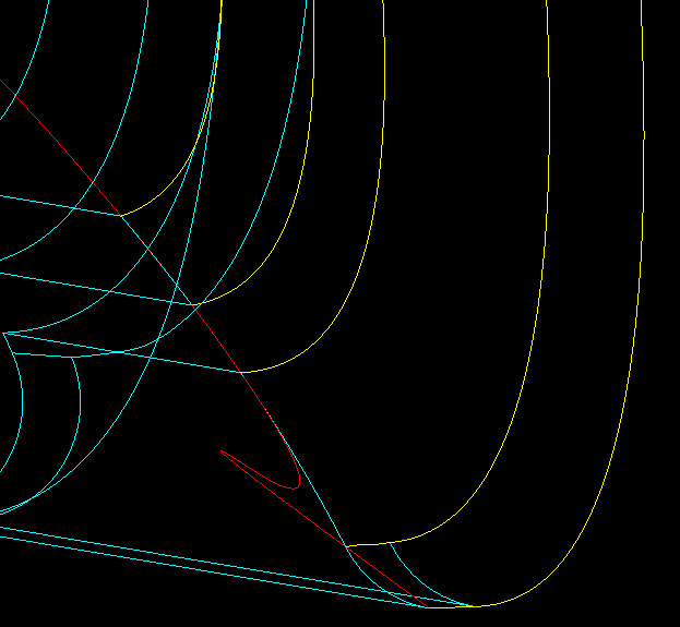

我想提取离心压气机PRO/E模型的叶片压力面及吸力面。模型有个圆角,选择几条线(黄线)后Loft生成面,发现生成的面(红线)很畸形(如下图),与原来的叶片形态(青线)相差甚远。请问大侠如何提取这个圆角特征,谢谢!

直接铺网格面-----投影网格面----surface from mesh-----输出

感谢您的回答,我的模型叶片是截取一个特征曲面的一部分,导入到igg中,采用你说的投影网格面,就会讲网格投影到原来的那个特征曲面上,而不是只投影到切割出来的叶片面上。我个人也感觉很奇怪,为什么会在igg中有原始的那个表面。
