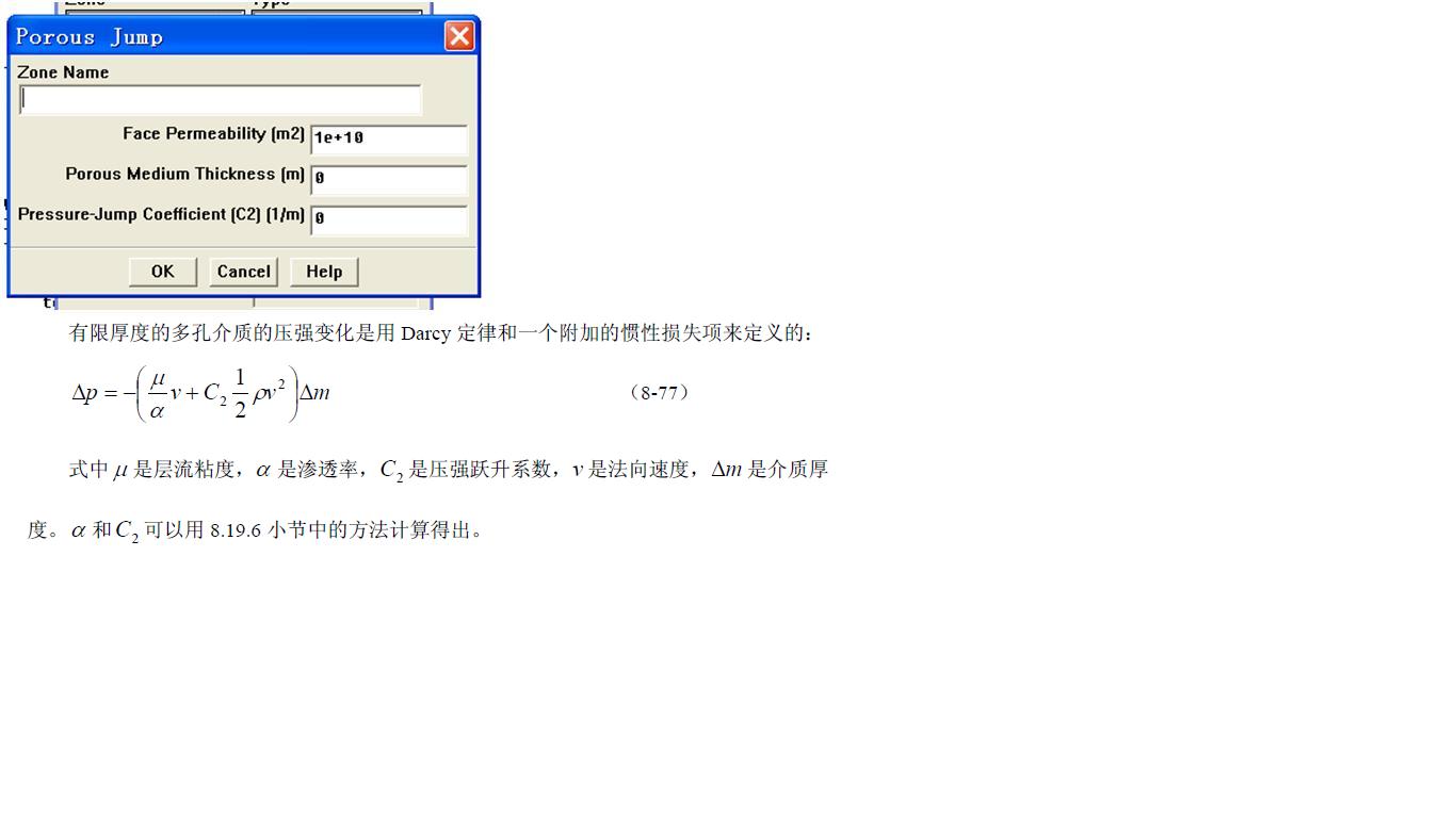

发表于 2010-1-29 09:10:13
回复 3# 通流 的帖子
在已知一个肋板前后的速度或压强的增量时,可以用多孔跃升边界对这个肋板进行定
义。多孔跃升模型(porous jump)比多孔介质模型(porous media)简单,采用这种模型计算过程将更强健,收敛性更好,更不容易在扰动下发散,因此在计算过滤器、薄肋板等内部边界时应该尽量采用这种边界条件。
有限厚度的多孔介质的压强变化是用 Darcy 定律和一个附加的惯性损失项来定义的。
α是多孔介质(比如:超滤膜)的渗透率,表示膜的渗透性大小,它的倒数叫做粘性阻力系数(viscous resistance);
C2即惯性阻力系数(inertial resistance),又叫做压强跃升系数,

回复 4# n167890 的帖子
有很多理论可以用来计算C2, Alpha. 说到底就是一个二次拟合问题. 你可以用理论上的,CFD上的得到的任意两点值来算出参数.当然实验数据也能求出来.

发表于 2010-1-31 03:18:39
回复 4# n167890 的帖子
你的(8-77)中到底哪个项是惯性阻力?物理上怎么解释?
那个项是darcy 定律?你说的是Darcy粘性系数吗?
另外,这个公式也不适合dm很小的情况。
还有,5L的二次拟合的说法好像不太严格,因为常数项是零。而且,这种二次拟合也模糊了物理概念。

发表于 2010-2-1 11:03:37
回复 6# 通流 的帖子
因为常数项是零,所以只需要两点.
至于物理概念,粘性主导为一次,惯性为二次.
