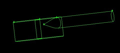

两个相切连接的圆管如何划分均匀网格。

上方相切处出现尖角,网格难划分好。

分区域吧,好划分的地方用六面体,连接部分用四面体
