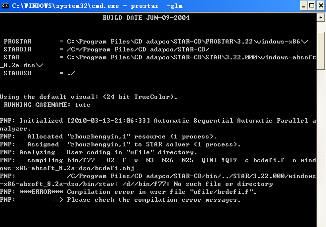

我使用用户自义定程序编辑了进口边界条件,但是就是计算不过去,同样的模型在别的电脑上能计算过去,对比发现就是不能生成两个文件:ufile注册表项和libstarusr.dll。请高手指点一下,谢谢。

是不是没有安装fortran?那可能就编译不过...

里面不是写着有编辑错误吗?
