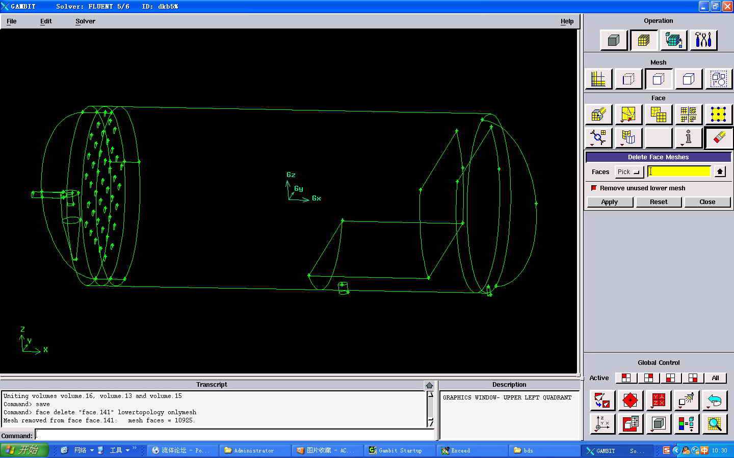

虽然分块划分好了网格,但是提示报错如图所示,但是我确实对所有的体都划分过网格的啊

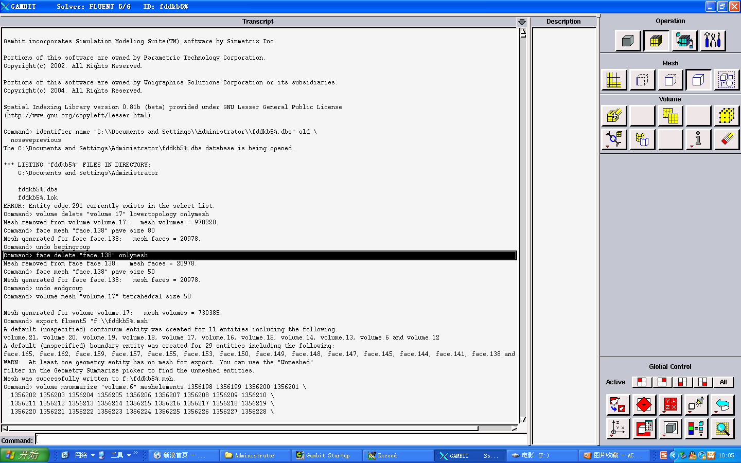

提示不是让你用“Unmeshed filter" 查一下吗。

但是,怎么操作了,希望你替我看看吧!

就在你贴出来的transcript里面有写啊。

斑竹我查了一下,还是不好整啊!我也知道是有问题!关键是你的解答似乎很含糊!

你贴出来的transcript里倒数第7行:
Warn: ............

我是看了这些warning的啊,但是关键是自己一时还解决不了啊,检查过似乎没发现那个面或是体没有划分网格!
