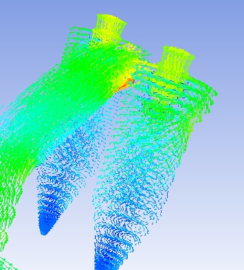

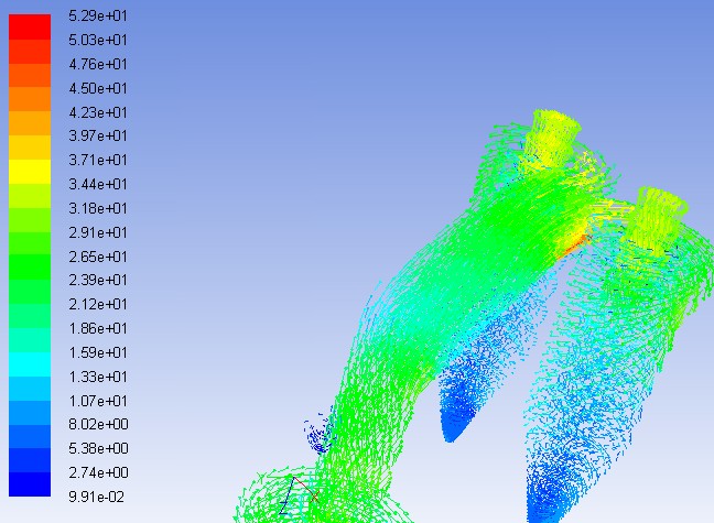

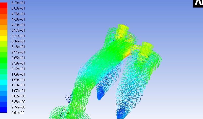

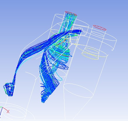

我做六级旋风筒,一级的筒有俩个,几何模型检查无误,网格合格,fluent计算出来,俩个对称筒速度分布压力分布基本对称,但是pathline显示颗粒只进入了一个筒,版主帮忙分心一下啥原因?附图如下。并且查看出口,一个筒只有极少量离子被收集,基本上被另外一个筒收集,怪

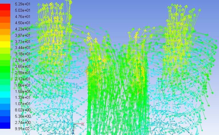

速度分布对称
颗粒只i进入一个铜
速度分布对称

流动旋向左边,颗粒当然也向左边那个筒运动。

两边都有旋转啊,从气管分别流进俩个对称旋风筒子

但是颗粒就只进左边的,,压力分布也基本对称的

track和escape值一样吗?
增加下步长或步数试下。是不是没走完啊,猜的
