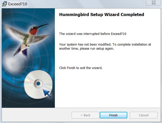

HummingBird.Exceed.v10.0.Multilingual这个里面的安装不上,安装的时候出现这个this version of exceed?10.应该是版本不兼容的问题吧我想请高手们帮我解决一下FLUENTd安装问题联系我QQ308322079 小弟诚谢.

64 位win 7 怎么安装FLUENT

exceed12 or 13.

exceed2006
exceed2006 电驴 里面有64位的 可以兼容64为系统 在安装最新的G和F,祝成功!

我的exceed2006,可以的。

去电驴上搜EXCEED2008,可以装的。

exceed13+gambit2.4+fluent6.3,已安装测试,64位win7系统下运行没问题

去电驴下载exceed2008
