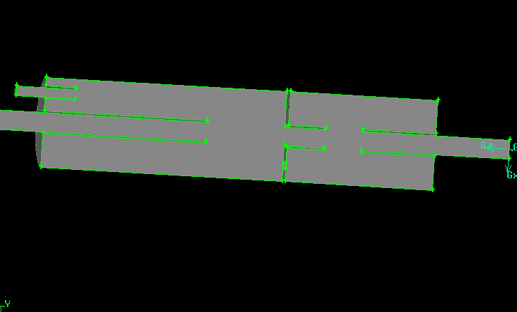

各位大侠,帮帮忙!!告诉我错误在哪里
我现在要做下面这个油液分离器的分离效率!
初始条件:进口速度5m/s,压力:5000000,进去的混合气体为空气和油,空气是主相,油是第二相,并且体积分数是0.2,
边界条件:进口时速度进口,
出口有两个(大的出分离后的气体,小的出分离出来的油),由于不清楚状态就都设了OUTFLOW!
模型是欧拉方程,湍流,
剖面图

从条件看没有什么问题啊

第一,出气口最好用负压,采用压力出口
第二,出油口看你研究的问题采用正常的边界
第三,看你设定FLUNET时的速度矢量
