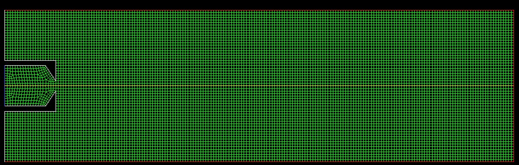

一个二维的喷嘴模型加上外部空间,喷射空气进入大气中,工作压力是0.5mpa,请问边界条件应该如何设置?跪求高手指点,加小弟qq414816838或者邮箱happybl@163.com
喷嘴模型网格

进出口都用压力条件。

谢谢版主的回复,我算的应该是个三维的,不过用压力入口和压力出口试了试发现总是不收敛,不知道是网格的原因还是边界条件的原因,所以我想从二维试试看,有一个问题就是我该用亚音速还是超音速来考虑这个问题呢?具体点就是压力入口的那两个压力的设置问题以及总温的设置问题,谢谢版主了

一个只知道入口压力大小的空气喷嘴,能求出来它的流场分布吗?

只有压力,连热力学状态都不能确定,怎么做流动?

也就是说想知道具体的流场分布状态必须知道喷嘴前后的温度差吗?

进口,就是中间管子的进口,需要设温度,压力,和速度方向。外面的边界可以用远方条件,设压力,温度,马赫数(=0)。

请问压力进口的两个压力该如何设置?超音速静压该如何设置?总温呢? 我记得压力入口和压力远场是不能同时使用的吧,不知道我记的对不对,您说了一个我没想到的情况,我在试试看,期待您的继续指点

不知你对你要算的流场是不是大致了解?超音区在哪里呢?如果不知道的话,就不要算。先看看书吧。

很显然你的网格算不了,更别说超声速了
