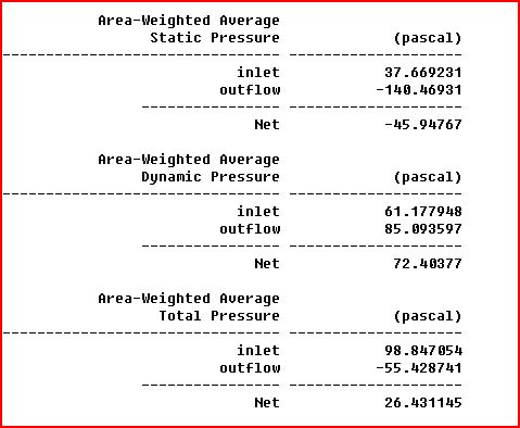

我用fluent算一个通风设备的压力损失,静压、动压、全压三项,net项是怎么算出来的呢,貌似不是inlet和outflow的差值,请高手指点。

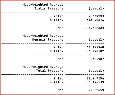

用mass weighted average total pressure

总压损失=进口-出口=98.847-(-54.194)=153
大概流动比较均匀,用面积平均的结果也差不多。

您可能有点误会我的意思,我想问一下net是怎么的出来的,有什么含义呢?

确实。我是搞错了。虽然没什么物理意义。我想,就是加起来后平均吧。
(98.847+(-54.194))/2=22.33

加权平均。

质量加权平均下的net值也许是这么算出来的:
(98.847×M1+(-54.194)×M2)/(M1+M2)=22.327,M1、M2分别为两个口的质量流量
