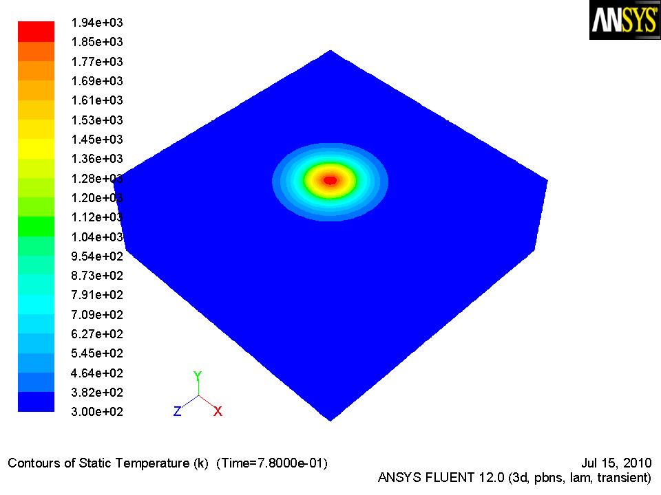

不知道论坛里有谁做过焊接或激光的熔池的模拟?
我在做光源在金属上的定点熔化,
当不加入VOF模型时,取得的结果还可以,
加入VOF模型以后,对于上层空气边界的设定并不清楚。
所以算出来的结果,很不靠谱。
望高手指点。。!

界面问题可能是网格质量导致
我算过充型凝固,也是需要VOF和凝固模型,算出来结果还好,你试试加密网格吧

不用VOF模型取得的结果还可以?
你不用VOF模型的结果能发上来看看么?

发表于 2010-7-15 18:55:39
回复 4# mayo_0 的帖子
好啊。。。
就这样了。。。
昨夜纯情
昨夜纯情
116
发表于 2010-7-15 19:02:52
能帮我看看,固液界面的VOF模型不?
看看怎么解决。?

FLUENT的tutorial里有一个solidification/melting模型,是不是这个正适合于你的情况。

首先,那个例题还算可以,你能弄到*.mesh模型不?它能做出自由表面来?
其次,我是想做出自由表面来。。
最后,我想要我的模型动起来,模拟焊接过程!不是自由表面的模型,已经动了。

help中的算例,网格都不难画,自己画一个也花不了多长时间,我前不久做了一个融化的,自由表面是出来了,VOF+melting做的,但还有点小问题在思考

两个模型是同时计算还是先做温度场模拟然后用VOF模拟流场?

凝固和熔化需要一个热源,这个热源怎样在VOF中加载呢?参考了一些人的经验以源项的方式加载到能量方程中但是一直没有效果!请问我的方法对吗?
