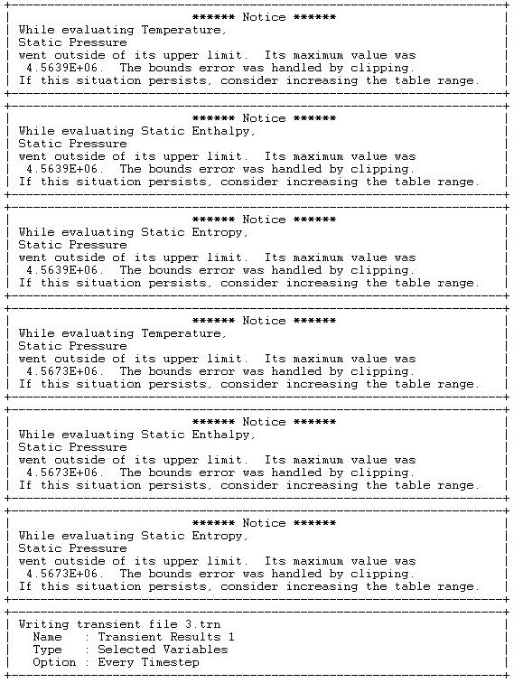

在计算时总是出现如下提示。
希望哪位达人帮忙解决下,小弟必临帖涕零。

静压越界了,上面提示你把静压上界改大一点。
