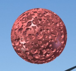

这是一个状如蜂巢的球,从内到外全部是由一个个不同大小的孔洞漏蚀成型,我想在电脑上画出三维模型来,不知哪位大侠有好的方法。最好是用sw软件。

从图上看是不规则蜂窝,这个得画不少时间吧

你要是一个窝一个窝的做下去,保证做得你机子死机。所以求助各位大侠,看谁有好方法能快速成型。

不能用工程CAD软件,要用虚拟现实软件,就是搞影视的那种。

虚拟软件我不会用,能不能搞个制作视频上来。

3ds max可以
下载一个3ds max2010吧。可能比较好学。

用FREEFORM,很容易就能画出来

alias也可以,autodesk以前开发了3dsmax,后来又收购了别人的alias。3ds工程用的多些,alias主要是影视多些,据说汽车也用。
这些软件都需要几何仿真、动力学仿真,从功能上看应该包括了三维CAD、CAE的功能,但主要是宏观的。CAD、CAE则非常注重细节。以后也许会融合吧。

工程软件也是很好画出来的,这个东西只是看起来很难其实只是没有多少人去画过这种东西。关键是方法。8楼的很有大局观,刚好自己在用alias及NX,这些软件都很不错。前者见长做前期概念,后者完全溶合CAD CAM CAE ,做造型也很厉害。
