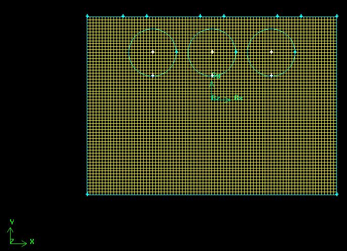

刚开始学fluent,已经看了一部分参考书,想试着做个2d的例子,图如下,圆面是风机,圆边设为进风口,上面有三个小线段设为出风口,在进行网格划分的时候是不是该给圆进行网格加密?如果是,应该怎么加呢?
新手的问题估计比较弱智,请大侠们不要笑话哦

在gambit里网格挺规则的呀,怎么上传后变成这样了呢?

这是2D的吗?

本来是3D,想先做个2D的,是不是不合适?

猛一看不错,都是正交性非常好的四边形网格,仔细一看,你那三个圆上根本就是0 mesh,圆上都没网格,还谈什么加密?
