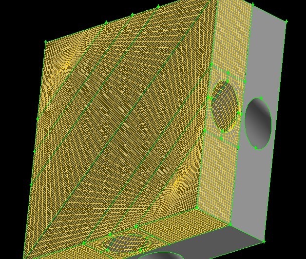

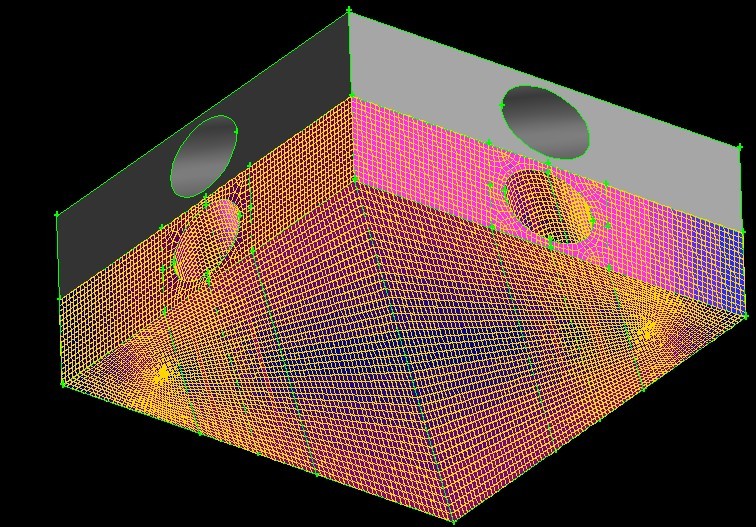

gambit练习—借用浪子大大5月的图片

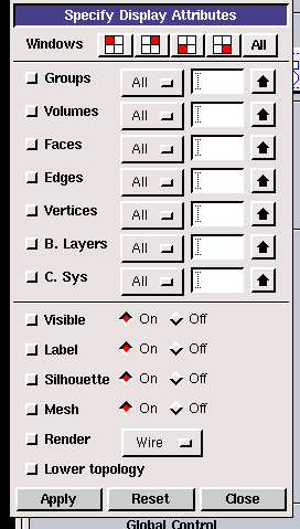

感觉越来越熟练了。呵呵,虽然比几位老大还差了很多。顺便问一下浪子兄,那些绿色的分割线怎么隐藏,不然传的图片不美观

这个难就难在上下同时划分,你分开一半就没什么难度了,另外,看清楚了,上下不是对称的,你画好一半是无法利用对称边界来计算的。
包括一个圆孔的那个六面体,你好像是自动建网画的,不是结构网格。

发表于 2010-9-1 14:55:29
回复 3# 浪子轻狂 的帖子
哦。那我来重新搞过

发表于 2010-9-1 21:56:39
绿色线在这里选择隐藏!
下次最好把3D模型文件也传上来我们练习练习!
免得费时间自己去画!
