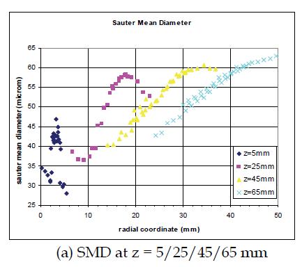

用2D axisymmetric模型模拟喷雾燃烧。想要得到附件所示SMD随轴坐标的变化。请问如何得到?因为使用的是随即轨道模型,结果中,只看到SUMMARY里面有整个场中的平均SMD,而通过sample得到不论是一个液滴的粒径,还是大量液滴的粒径,都不好得到准确的某一个坐标点处SMD精确值。该如何取?谢谢!

还是要用sample,然后再算SMD。

谢谢版主回复。用sample获取多少颗粒信息呢?我尝试获取了上千的颗粒,坐标点不同,而且同一坐标附近粒径有大有小。该如何统计呢?难道是获取比如间隔0.2mm的区域内(如轴坐标15mm到15.2mm区间)的所有颗粒,然后计算SMD作为这0.2mm宽度段的SMD数值?谢谢!

是啊,离散计算,只能这样做。
