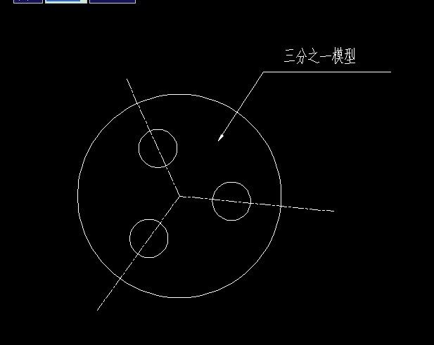

fluent三个之一模型怎么扩展到全模型,需要定义什么样的边界条件
如图:
C:\Documents and Settings\Administrator\桌面\QQ截图未命名.jpgC:\Documents and Settings\Administrator\桌面\QQ截图未命名.jpg

各位告诉我一下啊 ,不然我的计算量太大了

periodic。

不是两个面用symmetry吗?

periodic是跟那个symmetry wall在一起的吧 我怎么没找到呢 我用的是6.3.26版本啊!!

因为我用的ICEM划分的网格 所以边界条件需要在Fluent里指定,但是fluent里没有periodic这个边界啊!!我在GAMBIT里看到过

用文本命令:mesh / modify - zones / make - periodic

用那几个英文字做关键词,到user's guide里面查去。

periodic边界最好不要在前处理软件里设置,可以先设置成wall,然后导入fluent设置。
进入fluent主界面,回车,出现>,输入:g/mz/mp,然后把两个周期性边界依次输入,按照提示一步一步来就行了
