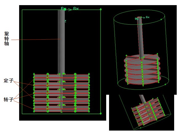

一个简化了的搅拌器内,定子和转子的分布如图,这种情况能用MRF模型模拟吗?是划分一个运动区域,还是要多划分几个运动区域?如果MRF不能用,那该用什么模型呢?
再问下这个怎么才能划分出6面体网格呀?感谢各位啦!

定子和转子很近,相互作用很强,用MRF肯定不行,MPM也不行,用sliding mesh。

请问版主大人,这个怎么才能划分出6面体网格呢?
xrs333
xrs333
11024
发表于 2011-1-3 10:52:58
用刀,切,割,别怕麻烦。
