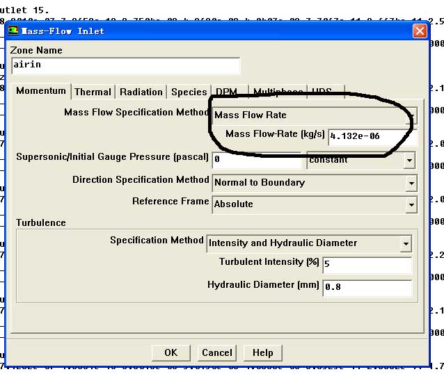

我在udf中已经编写好了mass flow rate,可编译后,在入口流量边界面板中却找不到使用udf的选项,如图所示

我使用的fluent6.3

FLUENT6.3 UDF Manual
2.3.13 DEFINE_PROFILE
可以定义mass flux。
