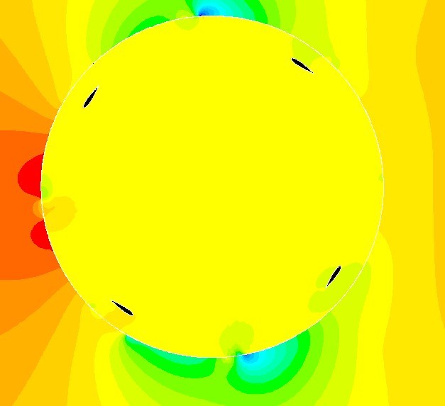

用fluent算风轮气动性能,采用滑移网格,貌似叶片表面压差特别小,而且升力系数也很小,望高手指教,下面附上静压图

1 没有收敛
2 interface附近网格差异过大。
3 我想和您讨论一下关于moving mesh 稳态计算旋转机械的准确性。我得出的结论是不准确!
请 指正。

您好,首先谢谢您的指点,因为你的这个我不太熟,跟理论值有偏差应该是正常的,但是应该不会出入太大

您好,我还想问一下,力矩系数输出时,力矩中心只能设置一个点,而风轮在转的时候中心点就发生了变化,这个要怎么处理啊
