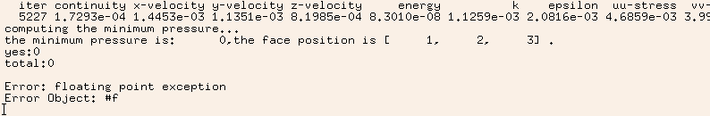

 楼主| 发表于 2011-3-29 11:16:21 | 显示全部楼层
出错的截图

每个分区都有自己分区范围内的最小压力,对应的坐标为(x1,y1,z1),有多少个分区就有多少个(x1,y1,z1),你的代码里面只是将node0上的(x1,y1,z1)送到host。应该先将所有分区比较后的最小压力的坐标送到node0,然后再调用 node_to_host_real_6
[ 本帖最后由 gearboy78 于 2011-3-30 03:33 编辑 ]
