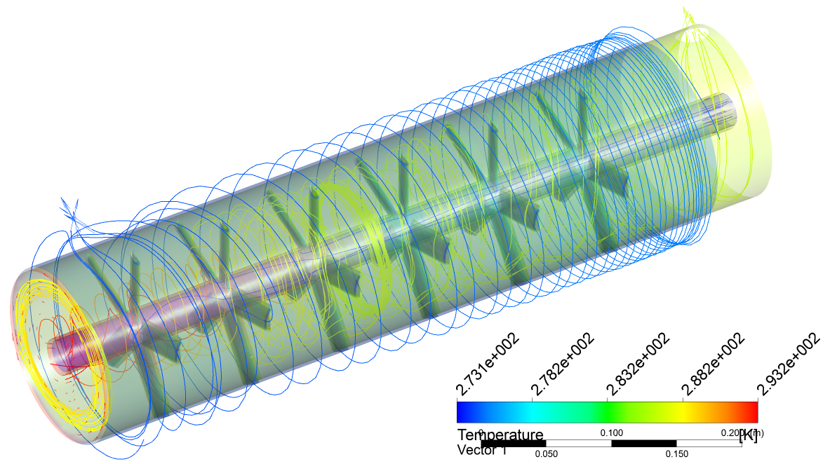

最近正好有点时间,后处理了一下。
我把这个问题简化了些,算起来可以快一些,没好机器。发张温度分布图。
不知道大家用些什么思路。抛砖引玉啦。

 楼主| 发表于 2011-11-17 20:09:41 | 显示全部楼层
沈沉和各位参赛网友注意一下通知里的计算条件,这个换热器中间那根轴中通入的是冷气,从侧壁流入的是热气,上面几个图中似乎弄颠倒了。

发表于 2011-11-18 17:33:21 | 显示全部楼层
回复 93# 周华 的帖子
我没有算错哦,呵呵,中间是冷的哦,您可以点开大图再仔细看看。我换个角度再来一张图。
注意:冷气入口在右上方。
谢谢关注,大家加油。

 楼主| 发表于 2011-11-18 18:33:55 | 显示全部楼层
原帖由 沈沉 于 2011-11-18 17:33 发表
注意:冷气入口在右上方。
谢谢关注,大家加油。
哦,那是我看错了。
发表于 2011-11-18 19:09:56 | 显示全部楼层
感觉这样的换热器冷气升温不多,但对热气的降温效果比较明显,因为热气的流量比较小,大家是否得到类似的结论呢?
 楼主| 发表于 2011-11-23 12:11:12 | 显示全部楼层
原帖由 沈沉 于 2011-11-18 19:09 发表
这个设计的几何参数不是固定的,我通知中给出的例子只是个示意图,不要受这个限制,大家可以根据计算结果对几何参数做出调整。另外,要是能算出热气中的水汽凝结对换热的效果还有加分。
发表于 2011-11-23 21:09:52 | 显示全部楼层
回复 100# 周华 的帖子
尝试过算凝结,比较难算,算不好,有空再试试。
