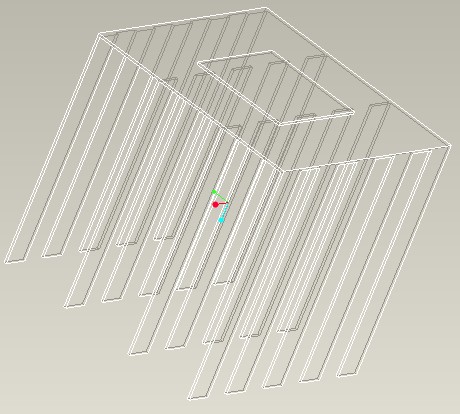

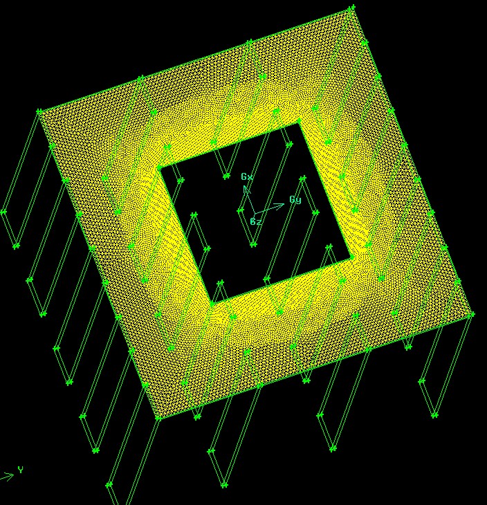

上表面不知道画的对不对,侧面和接触面怎么划分才好,求大侠们看看!!

原图

上面小正方形是发热源,下面是散热器

如果是上面一颗薄板 下面接数个散热器 画起来还是很容易的 用icem的画 经过数次split 删掉不用的 即可

gambit更容易,cooper就行了
