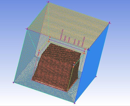

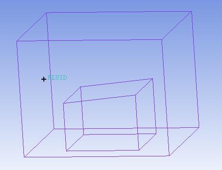

一个长方体底部一个正方体凹腔,用结构网格划分,但是每次都是内部的凹腔附近网格质量特别差???
请各位大神提供一个划分策略,或者指出问题所在??

发表于 2016-12-1 20:59:47 | 显示全部楼层
直接切,不需要0网格

 楼主| 发表于 2016-12-26 10:50:18 | 显示全部楼层
您好,我采用的划分步骤:
直接切分-把中间空腔的块删除-关联各点-线-设置全局网格-然后update all-pre-mesh。
结果划分出来以后,还是质量差。
我不知道问题在哪里??请指点,谢谢
