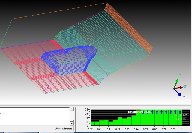

不知道如何划分此网格,尝试多次,总是出现负网格

发表于 2017-10-25 15:40:21 | 显示全部楼层
结构网格角度比较难

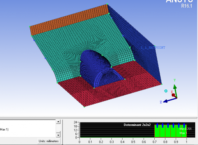

发表于 2018-2-27 19:58:37 | 显示全部楼层
试着做了下

发表于 2017-10-22 12:17:56 | 显示全部楼层
只作圆柱外部就比较简单,顶部再加一个O

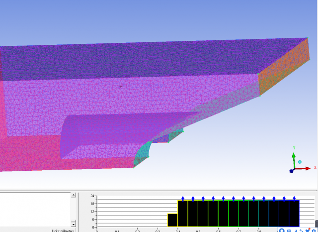

发表于 2017-10-22 15:45:22 | 显示全部楼层
0难度
结构网格
非结构

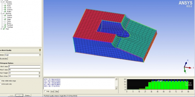

发表于 2017-11-4 10:56:25 | 显示全部楼层
你好,这个模型凹进去的部分是用o型网格划分的么?
