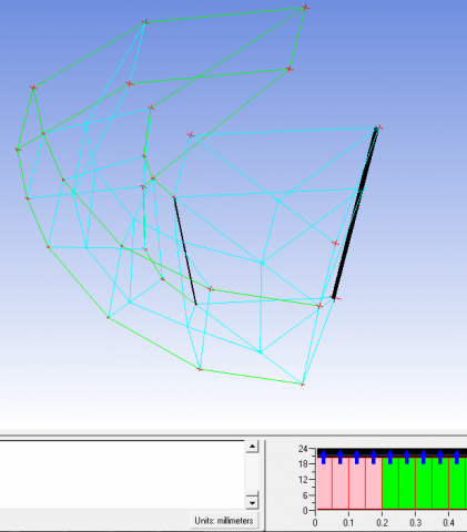

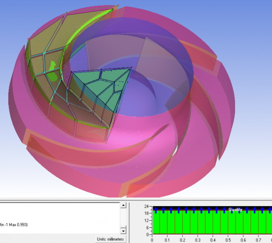

由于轮毂直径为零画Y型网格,当没有Y-block的时候,检查质量没有负的网格,低质量网格在三角形位置,按理说使用Y型剖分后能够提升质量,可再次划分Y-block出现了关联的错误,请问应该怎么处理呢?
tin 和关联后的block文件如附件所示,打开后可以直接生成单流道网格,但是质量不高,在三角形处Y型剖分后却出现负网格。

感谢回复!
我重复做了好几次,都会出错,然后就不知道怎么关联了。画Y-Block前,扇形区域仅仅点关联,或者建立三角形线条关联都能生成网格,映射关系应该是没有问题的,因为没有负网格。但Y之后反而出现关联问题了,这就很疑惑了。
在其他映射方式上,我试过底部的中心点关联、轮毂中心上下面建立线条关联、将下面的凸圆删掉改成平面再画线条关联...都会出错。
然后应该怎么调整呢

映射关系重新调一下
发表于 2020-6-4 11:07:18 | 显示全部楼层
取消周期面关联
发表于 2021-4-12 09:38:17 | 显示全部楼层
取消所有线的关联,再重新关联
