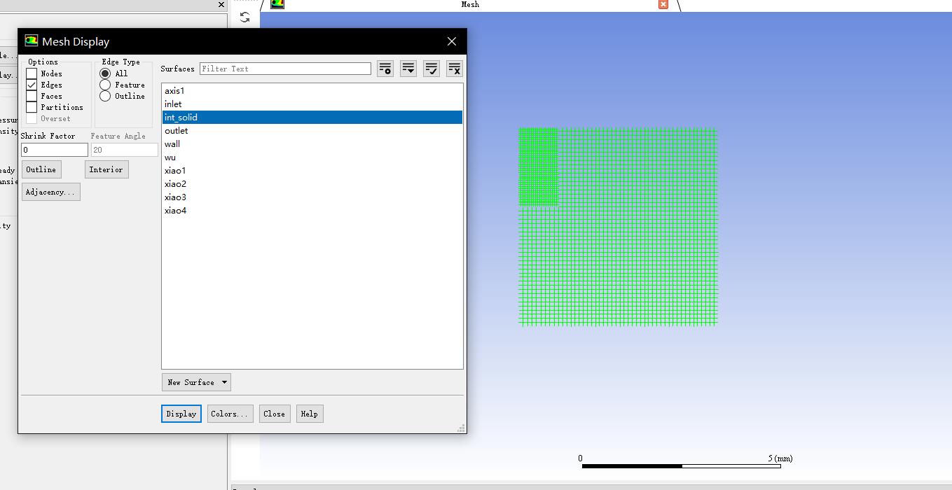

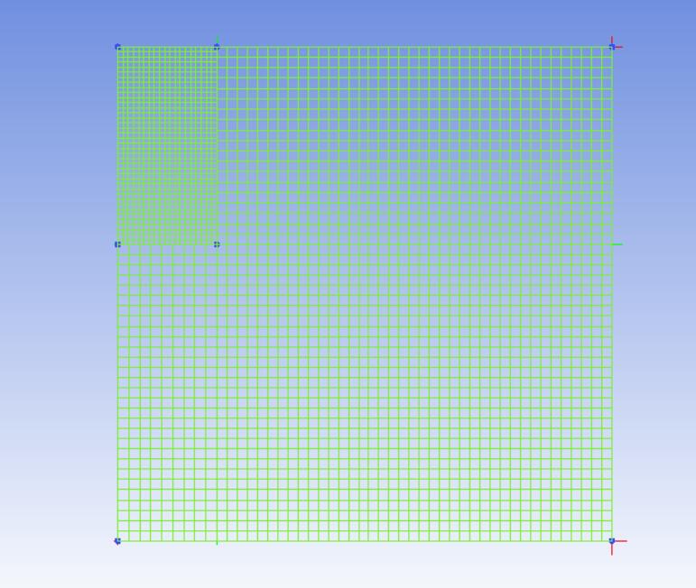

目前遇到个问题,想在fluent模拟MIG焊接,网格通过组装网格的方式打算画出一个固体域,还有个气体域,但是已导入到fluent,两个域就合并成一个了。。。请问怎么画能使这两个域分开     我自己画的那个网格小的密集的是固体,大的那个网格打算是气体的     是二维结构性网格   附上网格的源文件     大家看到有知道怎么画的麻烦帮帮忙
左上角那块打算做固体,其余部分气体
左上角那块打算做固体,其余部分气体
网格明明是不同的,可是一导入到fluent,这两块就成一个了

发表于 2019-6-15 10:00:33 | 显示全部楼层
建立两个不同的body
 楼主| 发表于 2019-6-18 15:32:04 | 显示全部楼层
RicKillMercy 发表于 2019-6-15 10:00
建立两个不同的body
我画的时候好像没用到body的概念,2维结构网格,只用到surface,part,block这几个
发表于 2019-11-18 10:49:41 | 显示全部楼层
不画的话,系统会自动默认成一个body。你需要手动加一下
