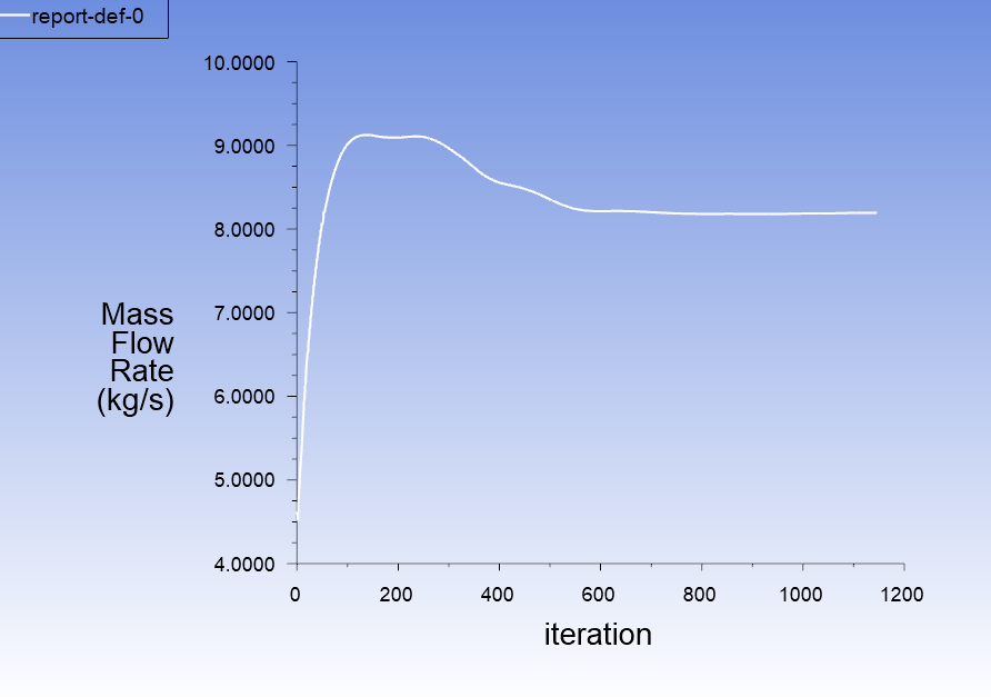

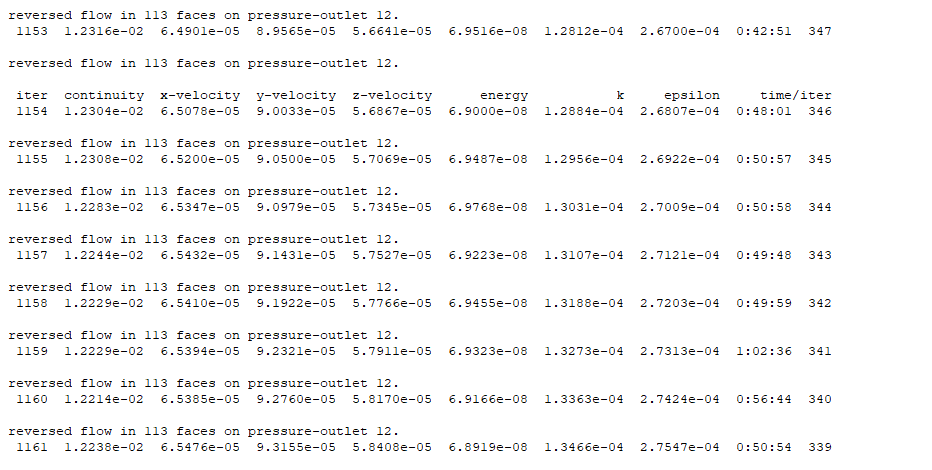

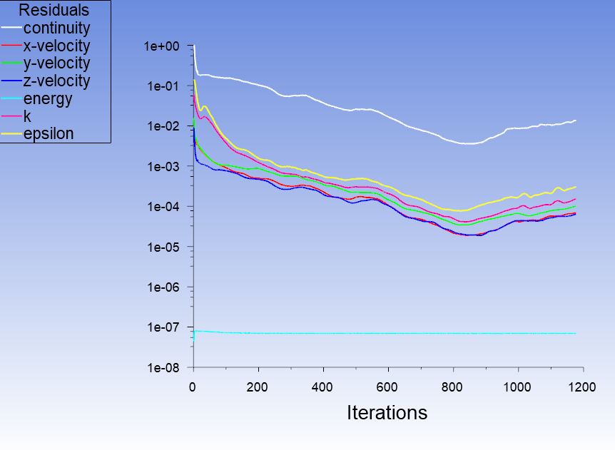

做的是阀门的流量特性,质量流量已趋于平缓,但残差曲线开始上升,由回流现象,这样结果是否可用。(连续性残差尚未达到-4量级,其余均已达到)

如果是稳态问题,这样的结果已经可以算收敛了。出口处有回流需要区分是否真实解,有些时候的回流是计算错误导致的,有些时候是真实流动现象,需要画出流场图来从流动机理的角度加以判断。
另希望请教一下,应当如何判断发生的回流系计算错误还是实际流动现象?本人设置的是压力入口和压力出口边界条件。出口管道为沿重力方向向下。  详情 回复 发表于 2020-4-9 13:36

这个计算只算了1000步,我倒建议你多算几步,比如到3000步,再看看是否收敛。
