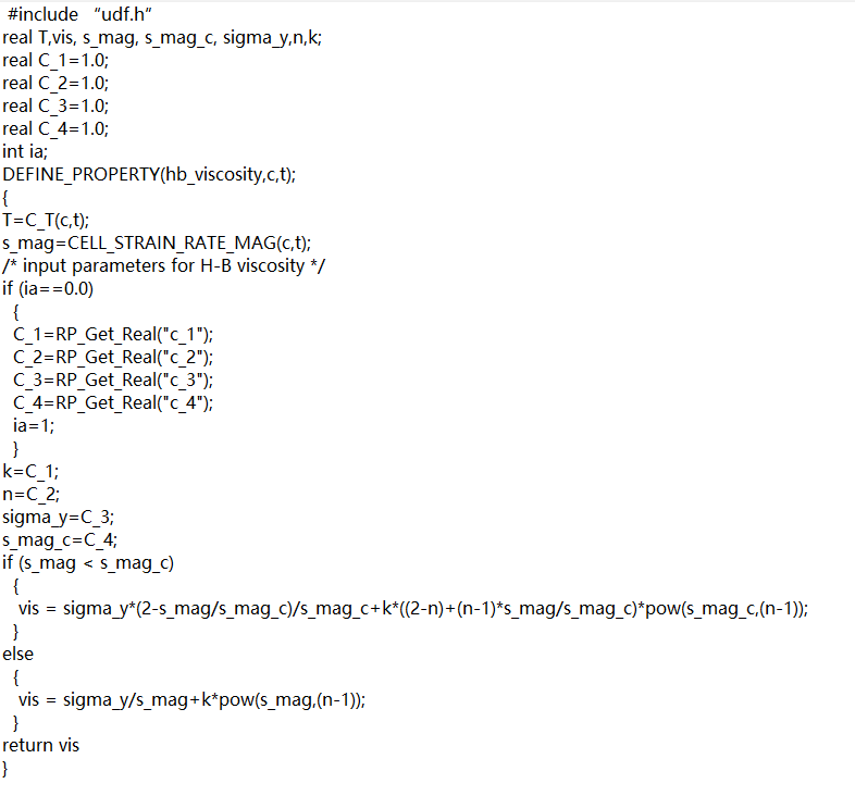

课题研究中需要用H-B模型来定义流体的粘度。本人想用UDF对流体粘度进行定义,在网上找到了关于H-B模型的UDF程序,但是程序中有关“C_1”和“c_1”定义的那几行看不懂。有没有理解的人帮忙解释一下。
谢谢!
