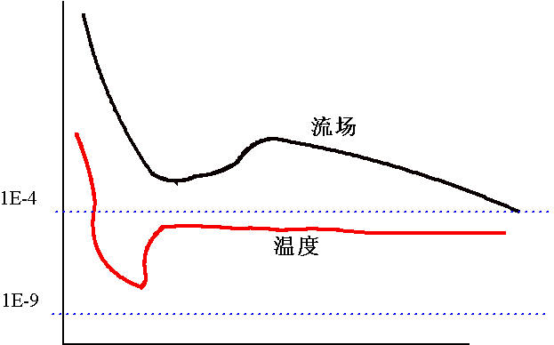

如果默认松弛因子energy=1,那么迭代就会出现“limited temperature 1e00000001.....”错误信息
重新选择energy=0.6或0.8或0.9,温度残差一直几乎不变。如下图。
流场早就收敛在1E-4.(以前计算其它模型没出现。流场能降到1E-4,温度能降到1E-9,定义为收敛)
怎办啊。又不敢调松弛因子为1或0.99的。重新生网格又太麻烦了

好像我计算的很多模型都如你的残差曲线一样的
考虑到残差已经很小而且一直不下降,所以认为它收敛了

开始使用比较小的松弛系数,迭代几十步后,保存一下data,改大系数
