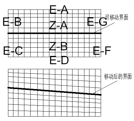

两个流体区域Z-A,Z-B,中间有界面,界面可以用DEFINE_GEOM描述其移动后的形状,移动后的形状如下面的图所示。想请教这些边和流体区域该怎么设置(E开头代表边,Z开头代表区域)?是不是该把界面设成dynamic,Z-A和Z-B以及其它的边该如何设置?用弹簧光顺还是网格层铺?

E-B是变形的,E-A不变为刚体。这个不用弹性光顺就可以。
