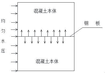

拟用fluent模拟混凝土与钢板粘结界面的抗渗问题,刚接触fluent,很多问题都不懂,还请各位大神多多指教!
待研究的物理模型大致如图所示:上下两侧为混凝土、中间夹一层薄钢板(不透水边界),左侧为均匀水压,在均匀水压作用下,水通过混凝土与钢板上下两侧的粘结面逐步深入模型内部,然后沿着钢板表面垂直的方向逐步向两侧混凝土渗透。请问fluent模拟的大致思路是什么?(混凝土被设成多孔介质)多谢了!!!

这个我知道,也做过一些多孔介质方面的例子,但具体针对我这个模型就不知道怎么操作了,我就是想知道在左侧均匀水压作用下,水是怎样通过混凝土与钢板上下两侧的粘结面逐步深入模型内部,然后沿着钢板表面垂直的方向逐步向两侧混凝土渗透?因为一般的模型中,如果在左侧施加均匀水压,那水一般都是整体向里面渗透的,达不到我要求的沿着交界面向里面渗透。多谢了!

几何处理上,钢板就不用具体画了,作为一个wall的边界条件即可。上下用多孔,左侧用开阔空间。流固耦合。

前面我都懂,建模也都是这么做的,只是后两句“左侧用开阔空间,流固耦合”不大懂,能不能具体解释一下?还有,左侧用开阔空间的话,那水不就是从整个左侧空间渗入了吗,而我的要求是左侧混凝土面是不渗水的,水是从中间钢板位置的界面渗透进模型的,这个应该如何处理呢?多谢!

你这是流固耦合,求解区要设定左侧是fluid,右侧是solid。交接的边界建议用interface耦合,用couple,这样渗水的求解是正确的。看看fluent的帮助。你要是想看钢板的渗水,那就比较麻烦,需要具体的画出钢板了。不好处理

我不用看钢板渗水的,就是跟你说的一样,把钢板作为一个wall边界来处理的。主要是钢板上、下表面和混凝土交界的这两个平面是渗水通道(水沿着钢板上下表面这两个渗水通道进入模型内部,然后再沿着垂直钢板的方向向混凝土内部进行渗透)。还有,按您的说法,“设定左侧是fluid,右侧是solid”,是不是就是说把混凝土设成solid?
