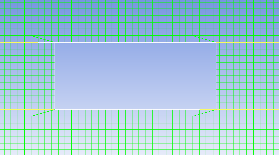

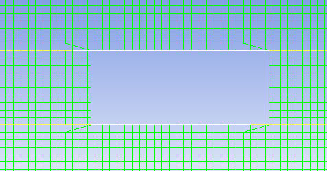

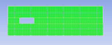

各位好,本人在学习流沙的动态层网格的时候出现问题,问题如图所示,谢谢各位解答
如图所示

你的面没有设置好。需要设置interface对应的才可以

你好,我当时做这个例子的时候也出现这个问题。问题出在建模上,博文中的3,4这两条线是不用建立的,多了这两条线就出现这个。这个例子建模时就仅有上下左右四个矩形,然后再用interface对就好。不知你理解我说的没有
