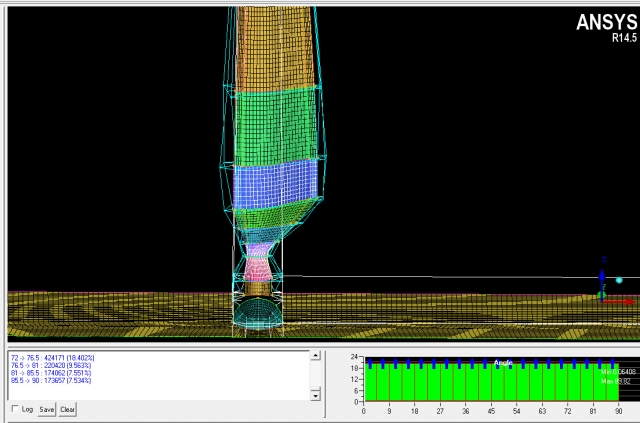

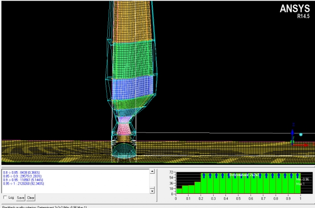

尾缘处还有更好的处理办法吗,而且越是对尾缘处加密,网格质量越差,为什么呢?我是新手,刚接触ICEM,不懂怎么调质量,求大神指导指导,谢谢!

为什么你会觉得加密能提高网格质量呢

不是我觉得加密能提高网格质量,因为翼型周围需要加密,但是加密后的质量比没加密之前质量更差,尾缘处是一个点,做O型网格那地方总出现三角形
发表于 2015-8-12 11:19:43 | 显示全部楼层
尖尾缘那就用Y,网格质量应该可以。
发表于 2015-8-12 11:20:57 | 显示全部楼层
此外,尾部几何可以做成钝尾缘,方便处理。正常风机尾部是有厚度的
 楼主| 发表于 2015-8-12 15:28:55 | 显示全部楼层
给的翼型数据尾缘是一个点,实际有厚度,我现在正在试验用C型网格
